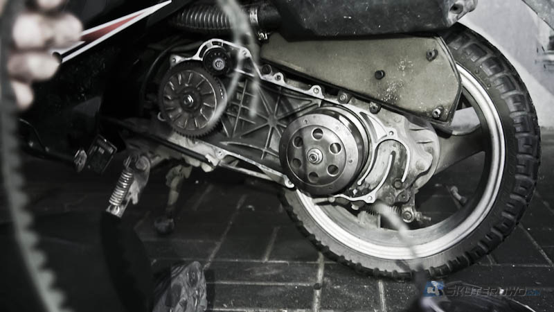

Jak jednak działać jeśli chcemy wymienić pasek w garażu? Najpierw musimy odkręcić pokrywę paska. Gdy już to uczynimy zabieramy się za odkręcenie przeciw talerza wariatora. Aby to zrobić potrzebujemy klucz 17 oraz jakąś blokadę przeciw talerza. Jak już odkręcimy to możemy ściągać stary, zużyty pasek. W niektórych skuterach trzeba też odkręcić sprzęgło. Zakładamy nowy i przykręcamy wszystko w odwrotnej kolejności. Przy wymianie paska warto także wymienić rolki wariatora aby mieć pewność, że wszystko jest w porządku.
